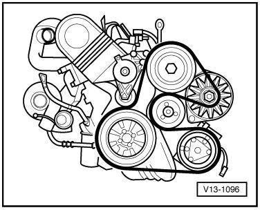

    а если виску убрать и шкив от нее?
    ремень короче поставить.
    место под мотор вентилятора должно освободиться.
    Я бы поставил, как в стоке, виску.

    виску я и хочу полностью убрать, и все ее потроха, да не охото, виска на этом моторе радиатор утягивает за собой, + имет свойство ловить клину и крутить на постоянку, нормально сделать электро, и нет проблем.
