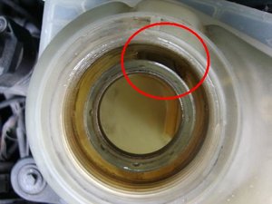

    Если крутить двиг до максимальных оборотов достаточно долго, то начинает уходить антифриз. Если глянуть, то он выливается через дырку для сброса давления. При спокойной езде уровень не опускается. В чём дело? Может в крышке? Пробовал крутить до максимума на холостых - вроде воздушных пузырьков нет. Сегодня проехал 120 км со скоростью 120-130 км/ч (на тахометре около 2600-2900) - бачок почти полностью осушился.

    Там в бачке есть небольшое отверстие. Оно заметно, если открыть крышку. Клапан сбрасывает давление туда. Вместе с антифризом.

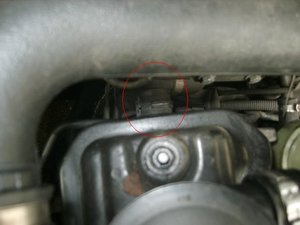

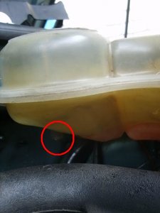

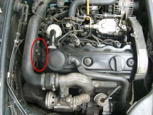

    1.Нашёл причину, по которой его ушло столько много! Подтекает в месте соединения шланга и ГБЦ (или блока, толком не глянул) позади двигателя. Там может какое-нибудь уплотнительное кольцо износилось? Завтра буду разбираться.
    2.Но вопрос не снят. Даже раньше я замечал, что при "отжигах" антифриз сбрасывает крышка. Остаются следы на моторном щите и масляном фильтре. На фото видна та пресловутая "дырка для сброса давления".

    фланец под замену.:nod:
    №22
    http://www.elcats.ru/audi/parts.asp?mdl=223&unit=F46004D6

    Focus 07 1.8
    на бочке - слабое место. меняю фланец раз в 2 года...

    A4 8D tdi
    #20 InsajeR, 3 июн 2009
    Нет, там колечко под номером 13. Поменял, всё норм. Просто мне нужно крышку найти у кого-нибудь и посмотреть, что будет. А то развёл тут целую тему:)
