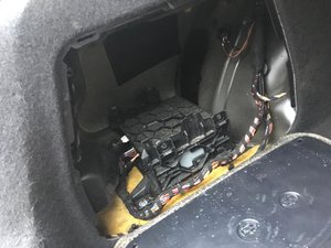

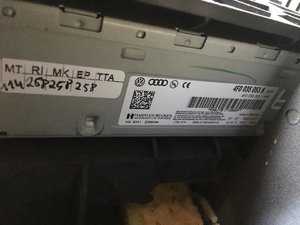

    ты имеешь в виду какое гу слева в нише стоит?
    если да,то вот его номер:4F0035053H4S а так же есть надпись jtb-074

    вот такое гу сейчас стоит.
    вся проблема в нем?
    он обрезает низкие частоты?
    от какой именно системы вы предлагаете поставить гу?(или под словом радио имеется в виду,что то иное!?)
    не подумайте,что я такой привереда,звук хороший,но просто низа отсутствуют ка ктаковые в принципе,они не слабые или не мощные,их вообще нет,как буд то просто стоит кроссовер который обрезает все частоты ниже 500гц...

    да, это ваш радио-усилитель в одном устройстве так сказать. для системы 9 + 1 вам нужно 4x0035056
    или bangolufsen, в этом случае не нужно заменять радио!

    4f0035053 4x20w 8 speakers
    4g0035056 3x20+3x40 9 speakers+woofer

    это ваше радио!!!
