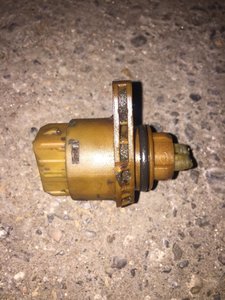

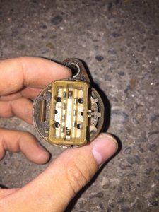

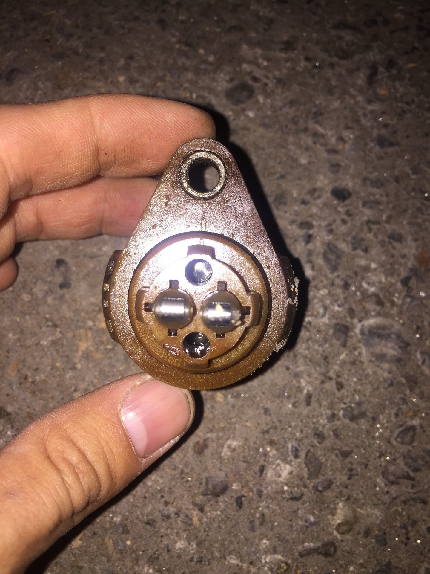

    Привет всем. Ауди с4 1991, 2,6 автомат, при переключение коробки передач только на задний ход, а вперёд и нейтралка не переключается , пробовал датчик поменят тоже самое, ранее датчик и мама расплавилось контакты затем поменял только датчик и разъём мама, полностью проводку не менял, что можно сделать подскажите , как проводку поменят полностью, кто знает концы проводов где находиться?

    сначало посмотреть ошибки. вожможно в f125 проблема либо в лягухе ,хотя задняя включается..

    Разбери 125-й, почисти и смажь контакты смазкой для контактов либо техническим вазелином.

    Это то, что у тебя на фото в первом посте.

    Это датчик селектора акпп, такой обычно на а80 ставился. но и на 100 тоже иногда. например на 097 акпп AZZ
