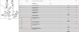

    Дак вот и не могу разобраться, экзист выдает беду.
    Немного для самоообразования:
    1 - это тип подвески, тк там собраны несколько типов подвески, которые отличаются по нагрузке (2), ну это вроде выяснили )))
    3 -это уже другой размер пружин получается.
    Ну и вверху видно по какаму арикулу выбран поиск.
    Где можно расшифровку по вину посмотреть, что бы видеть по подвеске нагрузку? В екзисте вроде не видел.
    При таком раскладе должны подойти вот эти:
    4F0 413 031 AB или 4F0 413 031 AR вообще в списках нет, может экзист тупит, либо я ))
    Туплю я, перед действительно
    Передний действительно 4F0 413 031 AR
    Задний VAG 4F0 513 032 AK

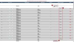

    Ну и небольшие манипуляции с каталогом экзист)
    1. Под 4F0 513 032 P есть аналог Bilstein 19-139968 (http://www.exist.ru/price.aspx?pid=6C9059B2&sr=71&Cat=Audi)
    2. На а под Bilstein 19-139968 куча аналогов (http://www.exist.ru/price.aspx?pid=8D0089E2&sr=-4).
    Притом все те, которые обсуждались в соседней теме (http://www.audi-club.ru/forum/showthread.php?t=233529).
    Если все так, то все взаимозаменяемо))
    Буду дальше рыть можно их между собой заменять из п. 2.
