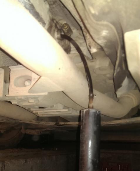

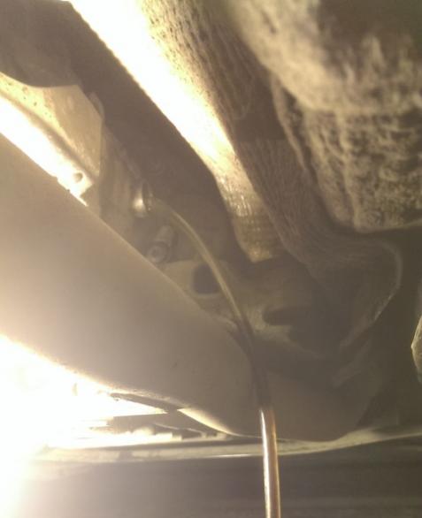

  9. rudzisz
    rudzisz Новичок
    20 авг 2014
    21
    a6 C6 3.0tdi 2005
    Eto imejete vidu?

  10. Halliburton
    Halliburton Участник форума
    15 апр 2013
    132
    A6 TDI;Lotus Exige
    Да, все верно.
