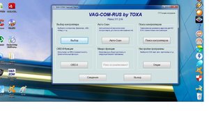

    вот у меня хрень тоже с ваг-ком
    ошибки прочитал двигателя ! а больше не куда не войти ,точнее не видит ! хотел посмотреть как лябы работают а вот фиг вам !
    подключили к А6\45 движок 1,8 сразу показал обороты и тому подобное
    Может у кого такое было и ткнет носом где собака зарыта
    прога вот такая

  20. 3StYlER
    3StYlER Живу я здесь
    2 янв 2012
    2.274
    BMW X5 3.0i 05г.
    остается только пробовать сменить программу. если не прокатит - значит шнурок не хочет дружить с машиной :hi:
