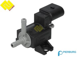

    здраствуйте авто a4 b8 рестайлинг мотор
    2.0 TFSI quattro (8K2, B8) (211 л.с.)
    менял датчик(клапан) 06F906283b
    поставил аналог но не знаю правильно ли присоеденил там три выхода может кто подскажет как правильно

    Это вакуумный актуатор, он редко умирает. Предпосылки к замене какие?

    Извините но сейчас меня интересует не этот вопрос , а именно как подключить . Не помню код ошибки (p2015 или 2970) по вихревой заслонке , сейчас ошибки нет ,но работает странно .

    2015 не из-за этой штуки.
  7. Melkon&Ratkov
    25 фев 2014
    7.587
    Может быть и из-за этой ,но на моторах ЕА888 обычно проблема в другом .
