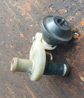

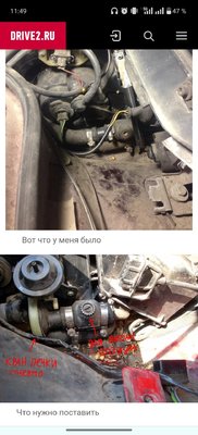

    Аудиводы приветствую!!! Подскажите для чего нужен вакуумный кран печки? Ауди а6 с4 с климат контролем. Кондёр не работает. Мой течёт. Может убрать и соединить трубкой как на фото??? Или купить старый с разбора который уже тоже подгнил и бог его знает когда просыпается? Крышку расширительного бачка только на разборе берете? Или магазиновские тоже нормально ходят?

    Перекрывает проток охлаждающей жидкости во время работы кондиционера. Если кендей запускать не планируешь то наверное не очень то он и нужен этот клапан

    Кран отопителя от 1000 руб на Exist, но конечно, лучше брать на разборках 30-и летние запчасти "проверенные" временем ...:facepalm:
