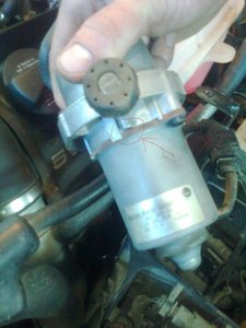

    Собственно вопрос.Идет подсос воздуха из отверстия указанного на картинке. Может там заглушка выпала какая то или еще что нить?

    Там прокладка- травить не дожно. можешь разобрать и почистить- заодно белую пыль вымоешь если там есть:)

    Там как бы сосок. Не из под прокладки.

    я очень давно разбирал ещё на пассате этот насосик, ибо новый стоит дорого, не припоминаю чтоб там был ещё какой то сосок.... в любом случае- если я правильно помню- в нем должна быть лишь одна дырка- та которая идет на вакуумник. и все.

    а он и не выкачивает он создает доп разряжение на скорости для увеличения эффективности вакуумника. причем на большинстве машин этот электровакуумный насос мертвый- а люди не замечают ) я тоже так ездил пока мне не показали :)

    для откачки хватит и одного отверстия, тем более там небольшой вакуум создается.

    Тут ты не прав! В этом насосе есть выход, как и вход! Разрежения насос не может создать, если не куда будет "высасывать"!

    почистил смазал- заработал

    там разрежение то- как ртом дунуть... ты же ртом когда вакуумируешь) у тебя одна дырка)
    я могу ошибаться) но когда разбирал не увидел второй.
    в любом случае у меня сейчас дизель и ради интереса посмотреть что и как не на чем.

    проще проверить его если питание подать- только главное не перепутать провода. меня по крайней мере пугали что может сгореть.

    сгореть не сгорит, но графитовые диски разлетется могут.

    так обычно зимой и бывает.капелька замерзнет попадает в него и каюк
