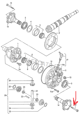

    Всем добра. При замене рычага, вырвало вал с флянцем из коробки. Дифференциал не разбирал, как там крепится вал не знаю. Какие последствия, разбор коробки? Или получится просто вставить назад?
    Спасибо.
      104,5 КБ
      22

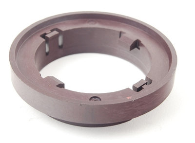

    Напишу по подробней. При замене рычага передней подвески, когда шаровая вышла из стойки, стойка сыграла, потянула привод, и вал выскочил из коробки, спружинил, и при возвращении, естественно не попал в отверстие, а ударил по сальнику и этой шестерне, которая находится сразу за сальником, и повредил это все. Поврежденный сальник я сразу заметил, а вот шестерню, только когда начал вставлять вал на место.
    Шестерня эта сделана из какого то не понятного материала, как жесткий, хрупкий пластмасс, только еще магнитится.
    Как еще понятней написать не знаю))) Вот эту штуку называют шестерней.
    Пластик с ферритом, вот и магнититься - магнитное кольцо датчика спидометра, так будет понятнее и точнее название. Кстати, клеить расколотое бесполезно - должен быть замкнутый контур)))

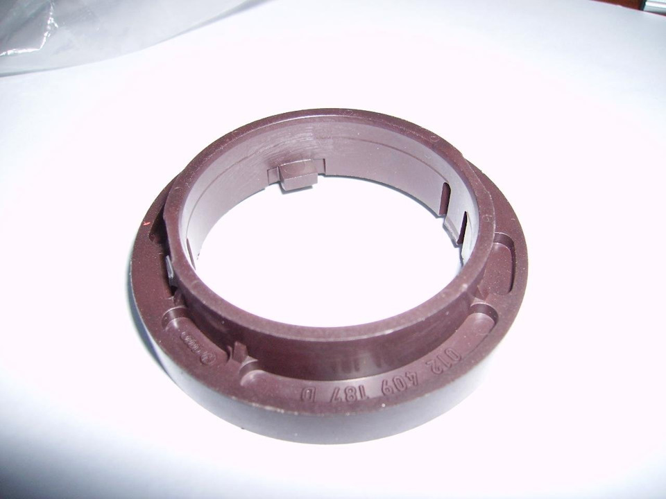

    Всем добра. Уважаемые, если у кого то есть на продажу шестерня спидометра с номером 012 409 187 D рассмотрю варианты.

    от шкоды Суперб )))
    у меня экзист 012 409 187 C кажет приход 19.11.2022 и 2925 рубля денег.
