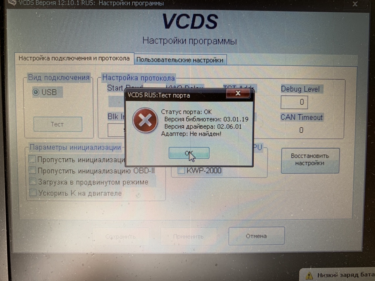

    Всем привет, подскажите пожалуйста, что делать при такой ошибке vcds 12.10.1 rus
    при подключении в разъем лампа на адаптере сначала загорается красным, потом все время зеленым.
    при проведении теста провода - выдает ошибку (на фото).
    раньше провод работал без проблем.
    это надо провод менять или есть что-то, что можно проверить, подскажите пожалуйста

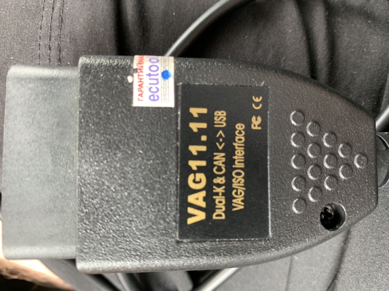

    использовать вцдс 11.11
    не обновлял чип, надеюсь?

    я ни какой чип не обновлял, но все-таки интересно, какой вы имели ввиду в шнурке или в машине?
  8. auzkp
    auzkp Живу я здесь
    13 мар 2006
    2.708
    A4
    я с таким сталкивался, когда версия программы не соответствовала версии чипа.
    ты "обновить" на стартовом экране случайно не нажимал?

    о, у библиотеки версия?
    проглядел, неужели я не уследил и он как-то подкачал из инета новое что-то?

    я в общем-то могу, но не проще найти библиотеку пред версии, от 11.11 vcds?
  15. ser_gr72
    ser_gr72 Старожил
    23 окт 2006
    27.088
    а библиотеки ты как будешь загружать?
    В любом случае надо по ссылкам на драйве скачать программу и проверить, поддерживает ли прошивка работу без программатора.

    а библиотека это не файл в папке vcds?
    или вы говорите о том, что попробовать проверить провод и если уж перешивать его то на последнюю версию уже и скачивать свежий vcds правильно?
    скачаю с драйва сегодня, отпишусь

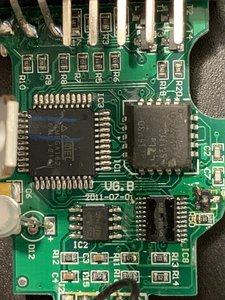

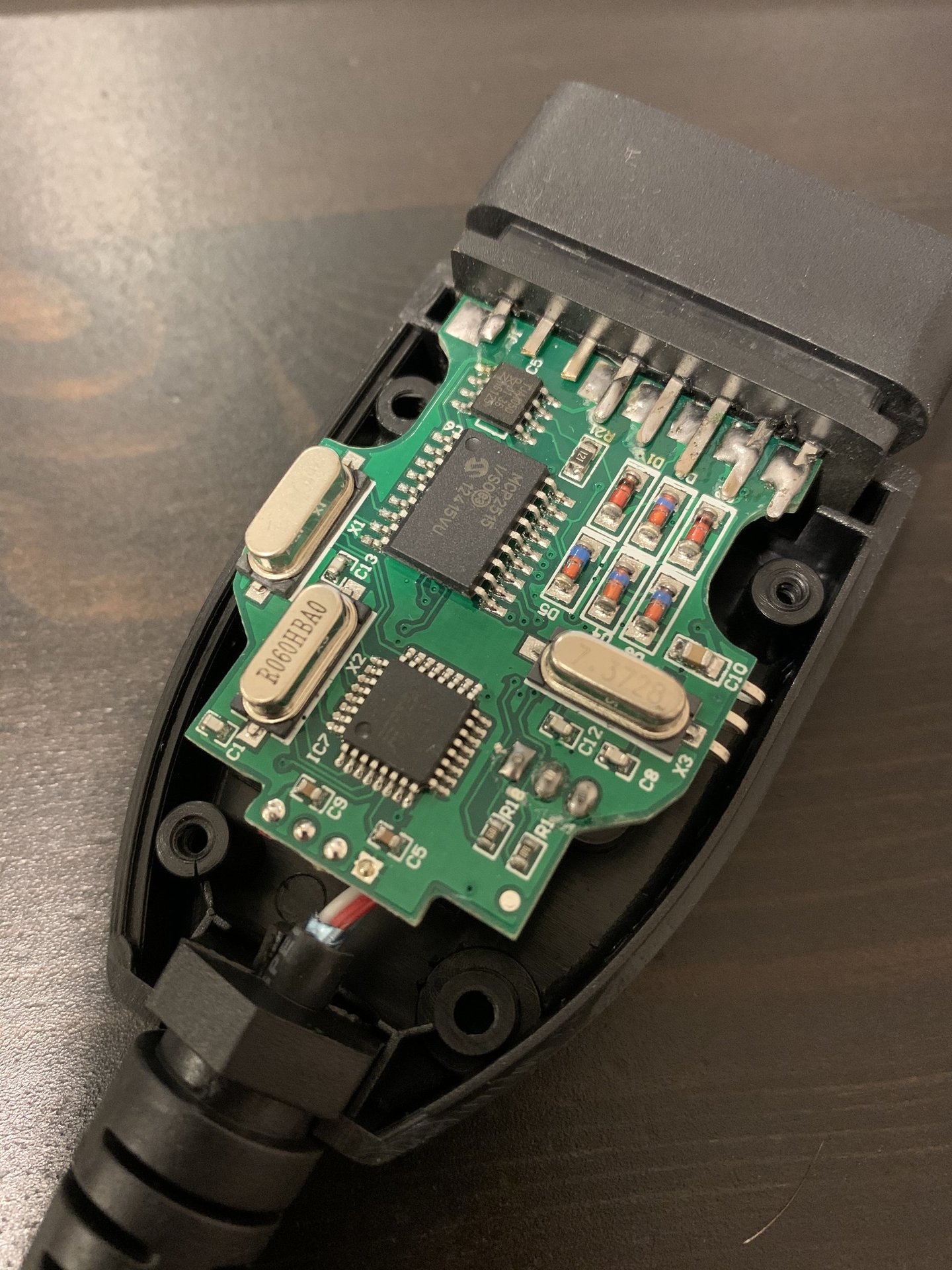

    начал с того, что разобрал и посмотрел на каком чипе собран - у меня внутри стоит ATMEGA162
    двигаемся дальше
