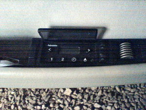

    Собсна как пользовать её?

    По памяти
    1 время вкл
    2 время выкл
    часы - установка времени
    факел - ручное включение.

    А чо у тебя за обшивка внизу????:shock:

    А – дисплей
    B – желтая контрольная лампа готовности к программированию времени включения
    C – зеленая контрольная лампа включения отопителя
    D – клавиша отопления/ вентиляции
    Е – монетоприемник
    [​IMG] клавиша программирования времени первого включения
    [​IMG] клавиша программирования времени второго включения
    [​IMG] клавиша для считывания реального времени
    [​IMG] оперативное включение и выключение отопителя или вентилятора
    для подачи свежего воздуха
    [​IMG] установка реального времени с обратным отсчетом
    [​IMG] установка реального времени с прямым отсчетом
    Считывание реального времени
    Нажмите и удерживайте клавишу [​IMG] . Индикация высвечивается, пока нажата
    клавиша. При отпускании клавиши она гаснет. Если, однако, перед этим было
    запрограммировано время включения, то оно останется на индикации еще примерно в
    течение 2 секунд.
    Установка реального времени
    Клавишами [​IMG] (обратный отсчет) и [​IMG] (прямой отсчет) настройте часы на
    фактическое точное время.
    Клавиша настройки (D) на режим отопления/ вентиляции
    [​IMG] работа в режиме автономного вентилятора
    Типовой вариант настройки для летнего сезона:
    При нажатой клавише устройство работает только как вентилятор для подачи свежего
    воздуха, а отопитель не включается. Контрольная лампа (С) включения отопителя при
    работе в режиме вентилятора не горит.
    Включение и выключение, а также программирование времени пуска устройства в
    режиме автономного вентилятора выполняются так же, как это описывается ниже для
    режима отопления.
    [​IMG] работа в режиме автономного отопителя
    Типовой вариант настройки для зимнего сезона:
    При не нажатой клавише устройство работает в качестве отопителя.
    Включение и выключение автономного отопителя
    Перед включением выполните настройку системы отопления и вентиляции.
    Клавишу D установите в режим автономного отопителя.
    Включение осуществляется нажатием клавиши [​IMG] . Отопитель сразу же
    заработает. При его включении горит контрольная лампа (С).
    Выключение осуществляется нажатием клавиши [​IMG] . Контрольная лампа (С) при
    этом гаснет.
    Предупреждение
    По истечении 60 мин работы в режиме автономного отопителя устройство
    автоматически выключается.
    Программирование времени включения отопителя
    Клавишами [​IMG] и [​IMG] можно программировать два различных времени
    включения отопителя в течение одних суток.
    Нажмите клавишу [​IMG] или [​IMG] . На дисплее появляется индикация
    соответствующей клавиши. Горит контрольная лампа (В), подтверждающая готовность
    программирующего устройства к работе.
    Нужное время включения отопителя задается клавишами установки времени с прямым
    и обратным отсчетом. С увеличением продолжительности удержания этих клавиш
    отсчет времени ускоряется.
    Примерно через 20 секунд после осуществления данной настройки индикация
    запрограммированного времени гаснет. Однако на дисплее остается номер задающей
    клавиши [​IMG] или [​IMG] , подтверждающий программирование.
    Клавишу (D) установите в режим автономного отопителя.
    Осуществите настройку отопления и вентиляции.
    Отмена / подтверждение запрограммированного времени включения
    Для отмены нажмите клавишу [​IMG] или [​IMG] При этом погаснут номер
    клавиши на дисплее и контрольная лампа (В), подтверждающая готовность
    программируемого устройства.
    Подтверждение запрограммированного включения выполняется нажатием клавиш
    [​IMG] или [​IMG]. При этом загорается контрольная лампа (В).
    Типовые варианты настройки
    Автомобили с обычной системой вентиляции и отопления
    Для работы в режиме автономного отопителя и вентилятора необходимо выполнить
    следующие операции по настройке системы:
    Для прогрева салона поверните регулятор температуры по часовой стрелке до упора.
    Воздухораспределитель установите в режим оттаивания стекол или обогрева
    пространства для ног, либо между положениями [​IMG] и [​IMG].
    Переключатель режимов работы вентилятора установите в положение II. На
    автомобилях с обычной системой отопления и вентиляции этот переключатель нельзя
    устанавливать в положение 0, так как при этом перекрывается доступ свежего воздуха.
    Автомобили с автоматическим кондиционером
    Особой настройки не требуется. Для оттаивания стекол воздух подается
    автоматически.

    Пол гаража или дорога :rzunimagu :hi:

    Ну да чего то сразу не въехал:rzunimagu
