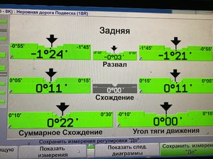

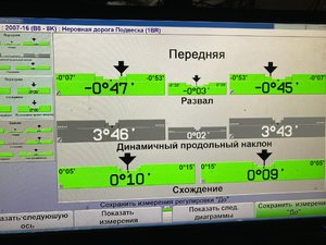

    A86FD4C9-D2EE-43FC-A359-128833C77428.jpeg Всем привет! Не могу уже месяц решить вопрос с уводом машины вправо, был сегодня в ваг сервисе, не смогли найти причину. 2 литра, передний привод, 180 сил. Пробовал на всех дорогах, в тч на встречке
    машину начинает уводить вправо сильнее, когда ускоряешься, приходится постоянно подруливать и держать :). Без газа почти не уводит. Напрягает очень)

    11. В очередной раз сделал развал - фотка ниже (моя подвеска 1br - ппд)
    Стал подумывать может в рейке разное давление? Вот и одну ось ведёт, кузов в норме, подвеска в норме, в общем все разводят руками) к кому обратиться в мск? Что думаете может влиять на увод?
    Посмотрите развал во вложении

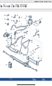

    Вопрос решился.... барабанная дробь - отремонтировал рулевую рейку, могу теперь свободно перестраиваться из полосы в полосу и руль не уводит), такой кайф , руль держит траекторию. Стал более собранным и при проезде и стыков дорог, даже не чувствуется ничего. Сделали ремонт рейки за 12к + Замена шланга с клапаном - 8 позиция на рисунке,ещё 5к, итого 17 рублей.
