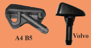

    Прикупил на днях веерные форсунки от Вольвы, а они сабаки такие маленькие, что проваливаются целиком в дырку. Никто не ставил себе на b5 дорестайлинг накапотные веерные форсунки?

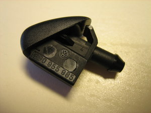

    Вот эти интересно не пробовали ставить:
    3B0 955 985
    Вроде как они достаточно большие, что бы дырку на капоте закрыть, но это только по фото. Никто не знает точных размеров этих форсунок?

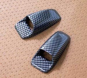

    Вот нарыл на Ебае(извините) такие накладки для тойоты, правда с доставкой выйдет в три раза дороже самих форсунок. Никто не знает продаются ли такие у нас?
    В таком виде их конечно оставлять стремно, думаю, можно зачистить и покрасить в черный. Колхоз конечно, но уж больно хорошо работают по отзывам именно Вольвешные форсунки.
    Кстати Фордовские от америкосов больше Вольвешных, они где-то 3 на 1,5 см., т.е почти всю дыру закрывают. Вот только писиют не очень.
    Можно попробовать из стекловолокна такой корпус вылепить или просто подиум под Вольвешные.

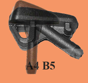

    Настоящие фото могу сделать только на выходных, но думаю, для наглядной оценки различности размеров подойдет и вот такой фотошоп.
    Размеры Вольвешной +/- 1..2 мм, т.е. соотношение максимально приближено к реальному. Разница, как говорится, на лицо... :-(

    Вот еще

    Ааа... Вон оно че)) Получается длина маловата)))
  19. pip09
    pip09 Участник форума
    30 июл 2008
    180
    A4/B5 1.8 ADR 1995
    Да там и ширина на грани совсем...

    3B0 955985 Попробывать стоит)
