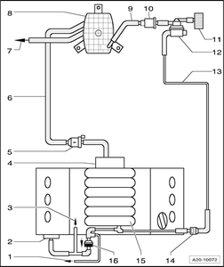

    проблемы: звук сзади после остановки двигателя(poping noise:)
    грешил что где-то выхлопная касается чего-то и при остывании pop-pop
    и утренний расход по БК неприличный 25-35л/100
    если бы на заправке не забыли бы закрутить крышку бензобака - нескоро связал бы эти вещи...
    Прошу помощи, чтобы разобраться с принципом работы этой системы:
    Что понятно:
    проверка герметичности:
    диагностический насос приводится в действие вакуумом, который берется с вакуумного насоса
    создает избыточное давление 20 30 mbar при этом, согласно диаграмме насоса, reed contact переходит в состояние open
    если в течении 10 сек reed contact остается открытым == утечек нет, если да то еще 4 раза проверка и в зависимости от времени или большая или маленькая утечка. Итак вопросы
    1. верно ли,что: при заправке избыточный воздух с парами через магистраль 7-> адсорбер 8 -> магистраль 9 -> фильтр(адсорбер) тонкой очистки 9 -> насос 12 -> воздушный фильтр 11
    выводы: в случае непроходимости адсорбера или фильтра тонкой очистки имеем проблемы с заправкой
    2. Как происходит продувка адсорбера, есть ли при этом подключение к атмосфере?
    3. Как проходит вентиляция бензобака( как вариант сброс избыточного давления в атмосферу или по какому-то датчику давления сброс во впускной коллектор через N80)?
      27,5 КБ
      360
  2. sonic_a4
    sonic_a4 Живу я здесь
    25 авг 2013
    4.491
    A6/C6 3.2Q 05г.
    нашел схему работы диагностического насоса... все упорядочилось
    резюме
    1. в режиме ожидания или выключенного двигателя - работает как открытый вентиль, то есть в обе стороны и соединяет адсорбер с атмосферой.
    (для тех кто замучился искать утечки - рекомендую заглушить его на выходе манометром, бензобак, на всякий случай, открыть и запустить тест, если результат тест ОК и на манометре 2-3 атм ищите дальше аналогичным образом; сразу станет много понятно)
    2. В режиме проверки герметичности - работает как насос:) засасывает и выдает, до тех пор пока давление не будет равно давлению пружины внутри
    3. Для проверки проходимости адсорбера и всего остального достаточно снять трубку с N80 и дунуть.
    поскольку у меня проблема, похоже, проблема с фильтром 10 на схеме( владельцы A4 решают успешным распиливанием, чисткой и склеиванием) не проще ли его выбросить и вставить обычный воздушный. У кого какие мнения??(начиная с 07г такого фильтра нет,правда насос немного другой)

    Главное, чтобы пыль из абсорбера не попадала в магистрали и в клапана, N80 в большинстве случаях именно из-неё и клинит.
    Не понятно только зачем вам эта головная боль с этим звуком, ну есть и есть - в чём проблема-то? С этой американской системой и других проблем хватает, а вы со звуком решили бороться.

    просто забитый адсорбер или этот фильтр + заклинивший N80 могут прислать привет бензобаку
    а вот цифра расхода по утрам напрягает...поскольку, если БК не врет, то это бензин на ветер...и по опыту, потом всегда еще что-нибудь на ветер:eek:
    так как следующие поездки в течении дня показывают расход в пределах - никак не могу локализовать проблему. Никто не подскажет алгоритм просчета среднего расхода??
