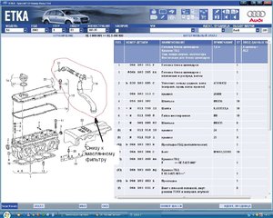

    У тебя вся вентиляция это две трубки (красным)
