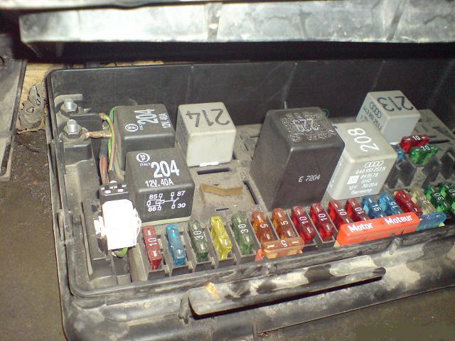

    А можно поподробнее ткнуть пальцем, где именно искать это реле и этот датчик?
    Проблема похожего рода: при подключении аккумулятора сразу начинает работать вентилятор, неважно, что мотор холодный. и работает, пока клемму с акума не скинешь.
    Машина Ауди 80 В4 бензин 2.0
    уупс, пардон, быстрый гугл уже навел на схему ))
    нумер 2 и 3 на панели..
