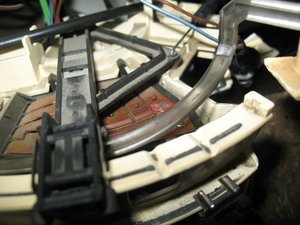

    Включаю вентилятор печки на 2й режим и иногда обороты подскакивают на максимум сами по себе.При этом начинает вонять горелой проводкой:icon_suicide:
    Куда лезть,в моторчик или переключатель?

    переключатель

    В переключателе к контактам доступ есть или менять?

    Есть, разбери там несложно всё.

    Один в один такая же хрень была,пять дней назад всё сделал,переключатель почистил,силиконом пшикнул и всё ОК,не нарадуюсь:thumbup:

    У меня похожая проблемка была в плохом контакте бегунка или как его ещё назвать, тот который передвигается, а на 4й скорости вооще искрило.

    У меня допереходка,переключатель рычажный,но все равно спасибо [​IMG]
    Потеплеет,начну ковыряться.
