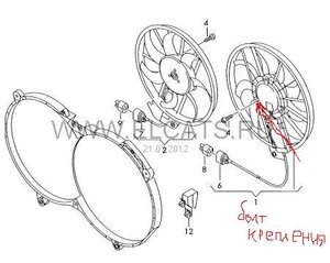

  5. Макs
    Макs Участник форума
    9 июл 2009
    158
    Audi A6/C6 3.0TDI
    Он крепится на 3-х болтах, которые вкрученны в толстую металическую проставку, в нутри вентелятора стоят два подшибника, они изнашиваются и от этого идет вибрация.
