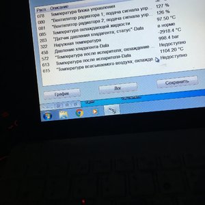

    Зашёл в климу и там 1 и 2 вентилятор на 127 % крутят. Сомнения в температуре хладагента после испарителя 2,7 на полную, а вот до испарителя значение n/a. Может и не в той группе смотрю. Насколько я понимаю g395 датчик и давление и температуру мерять должен. Подскажите тогда где температура с этого датчика?

    Ты давление смотри, там у тебя протокол UDS, поэтому групп нет, ищи заданное и фактическое давление хладагента. На включенной климе порядка 15 бар, на выключенной 6-7 бар.
  9. Schatz_07
    Schatz_07 Новичок
    14 авг 2016
    12
    Audi A6 4G (C7), 2.0 TFSI, CDNB
    Вот значения по климе
      516 КБ
      436
  10. igor33
    igor33 Заблокирован
    19 июн 2010
    19.985
    А6/С6 3.0i Q 05
    Нужно приобрести нормальный шнурок, таким работать нельзя.
    Похоже что с бортовой сетью всё нормально, проблема со шнурком.
