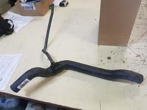

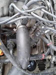

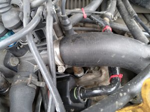

    Уважаемые коллеги, пришло время замены верхнего патрубка ОЖ. Отходил 26 лет. В месте соединения с фланцем тройника раздуло и боюсь, как бы он не лопнул в самый ненужный момент. К тому же есть микро потек антифриза, в месте крепления. Подтянул хомут, пока вроде держит, но зажато на пределе.
    Проблема заключается в том, что нигде в магазине нету аналога. Привозили два патрубка оба слишком короткие для моего двигателя. Оригинал ждать две недели и цена более 100 евро.
    Оригинальный номер 4A0 121 101A.
    Хочу спросить, может быть вы меняли у себя и нашли аналог?
    На фото ниже тот, который привезли - за короткий. Как оказалось, нам нету буквы А в конце кода. Вот и результат.
    Спасибо заранее.

    Гляди, раздавишь тройник хомутом.
    Временно можно разрезать патрубок сверху где-нибудь посредине и удлиннить его вставкой из трубы подходящего диаметра.
    А раздувшийся конец срезать.
    Народ так годами катается...
    Но вообще, как-то подозрительно это всё. Мне припоминаются и другие твои темы по поводу потёков ОЖ в разных местах. А теперь шланг дует...
    Этому должна быть причина.
    И причина эта, как я подозреваю, кроется в прокладке ГБЦ.
    Крышку РБ ты ведь уже менял, помнится.
    Дай-ка фото свечей по цилиндрам.
    Поглядим. :spy:

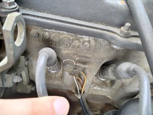

    А вообще, заметил, что как машина сейчас ездит раз в неделю, долго стоит, выхлоп стал пахнуть горелым маслом какое то время и дымок сизый. Зимой замечал, что белый пар есть. МСК никто не менял, так вот, думаю началось все с патрубка, а делов будет еще больше. Пока себе наметил такой список работ:
    1. Патрубок ОЖ.
    2. Прокладка кронштейна масляного фильтра (есть потек масла).
    3. Ремень ГРМ (54 000 км)
    4. Ремень генератора (около 100 000 км)
    5. Сальник коленвала (есть течь масла)
    6. Помпа ( около 100 000 км)
    7. МСК (не менялись)
    8. Думаю еще раз уж полезу к МСК, заодно и гидрокомпенсаторы поменять, цокают.
    9. Антифриз (темература ок, но запах у него неприятный). Всеравно сливать придется.
    Вроде все, пока так. Собираю список деталей, сальники Corteco, ремень с роликом Ina, МСК нашел немецкие Goetze. Гидрокомпенсаторы пока не выбрал. Как оказалось есть нюанс с номером мотора, разница в диаметре МСК 1 миллиметр и более после определенного номера. Напишу потом, может кому-то пригодится в будущем, как все прошло.

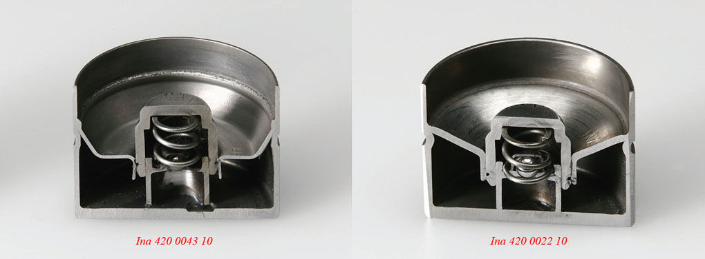

    МСК - следствие. Переход был на более тонкие клапана (с 8 мм на 7 мм). Соответственно, "тяжёлые" и "лёгкие" гидрики.
    Evgeniy89 нравится это.
  10. Bla©k
    Bla©k Модератор
    9 июл 2010
    11.348
    A8Q
    Даже по картинке видно, что 022 будет тяжелее )

    Если я не путаю, то "тяжелые" можно поменять на "легкие", но ни как не на оборот.

    Ребята, спасибо за ответ. Я правильно понимаю, что мне нужен вот этот артикул 420 0043 10 "легкие"?
