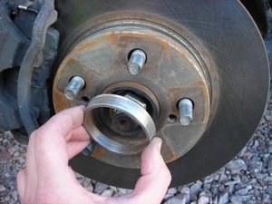

    Для начала вопрос. Диски стоят без центровочных пластиковых колец 1363343335_8f1f37.jpg ? То есть посадочное отверстия диска колеса и тормозного диска одинаковые? Если стоят пластиковые кольца меняйте на сталь или алюминий.

    Диски оригинал,там нет колец. Ручником тестик,всё ок. Подушку кпп менял. Как проверять полуоси и гранаты?
