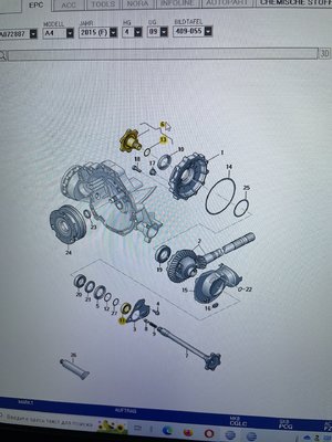

    А где он находится в коробке прям?
    Это получается позиция 11?

    Да, точно. Сам подшипник при этом может быть целым, а вот посадка в корпусе разбита. В Ауди есть tpi по этому поводу: тупо между прижимным фланцем и торцом подшипника ставят подкладки. Некоторые растачивают это место и ставят туда свою обойму(не алюминий) с подшем. Я делал по второму варианту(дорого). Но говорят и с подкладками тоже имеет право быть. Прям рукой за внутреннюю гранату и вверх - вниз. На правой стороне тоже люфт может быть, но он не беспокоит обычно.

    Tpi была на Q5, на дсг те же проблемы. Номер не помню. Я так понимаю, если ставить подкладки, то этот вал снимать не надо, т.к они разрезные. В tpi описан процесс вычисления толщины этой прокладки. Сильный натяг тоже не хорошо.
