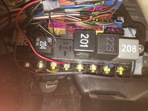

    Во, дано бы так. Ну так в АВК имеется диагностический разъём - и он многое может сказать.
    А так-то беды у Дигифанта стандартные: реле 30, да расходомер.

  20. Рулет
    Рулет Новичок
    23 авг 2018
    86
    Ауди а6 с4 2.0 авк
    Нету реле30,как то я туда лазил уже непопадаломь
