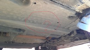

    А3 105 лс с автоматом 7 скоростным.
    При малых оборотах появляется хорошо слышимая из салона вибрация. По предварительному осмотру вибрация идет под скрытой пластиком области переднего пассажирского сидения. Движок, глушитель и коробка "как бы" не являются причиной звука.
    Вопрос: что может находиться под защитой в этом месте? См фото

    Топливные трубки трещат. Проблема известная, причина в топливном фильтре. Мой отчет есть на VW форуме, может поищу завтра.
