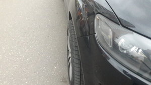

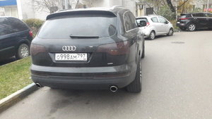

    Всем привет . Ребят проблема следующая у меня q7 2008 гв я поставил проставки 45 мм перед и зад и началось не сильное биение в руль примерно от 80 км до 120 км при чём если руль держать крепко то пропадает . До этого делал диагностики подвески сказали что надо менять сайленблоки нижних рычагов. Может быть из за них ? Резина ровная на торможении биение нет . Балансировку сделал. Проставки качественные их тоже промерили.что может быть подскажите ??до проставок было всё норм . Слышал что ставят на перед 30 мм и всё ровно но я так же ставлю накладки узкие и не смотрится с 30мм 45 мм перед и зад прям супер. Фотки кому интересно как выглядит приложил.

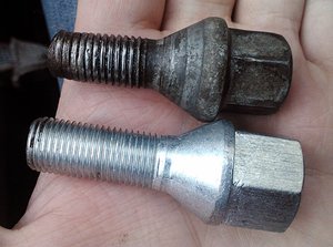

    Вот, взял с инета какое то фото, но очень хорошо показывающее разницу:
    На нижнем болту резьба с острыми углами витков, на верхнем "зализана". Соответственно болт в отверстие проставки будет входить уже не плотно, а давать возможность хода проставки в радиальном направлении. Что в свою очередь даст смещение массы относительно центра.
    Для того, чтобы проставка чётко и точно садилась соосно с центром колеса - надо чтобы болты (которые крепят колесо) входили в отверстие проставок чуть ли не с прецизионной посадкой ! Дабы исключить малейшее смещение проставки даже на десятые доли миллиметров. Механика точная наука.

  15. Андрей 998
    Андрей 998 Новичок
    15 ноя 2020
    28
    Ну нравится мне так . Что теперь. Через неделю загоняю на установку накладок и покраску скину фото если интересно . Вы знаете сегодня заметил такой факт, что ещё вибрация может ощущаться больше или меньше в зависимости от покрытия ( разный асфальт ) так же если руль взять крепко и стараться его удержать что бы он не дергался то это получается и так же я понял что вибрация усиливается когда именно перестраиваешься и после 120 км ч вроде как пропадает . Вот какие ещё могут быть соображение. Да Кстати проставки менял местами.
