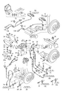

  19. igort Allroad BAS
    igort Allroad BAS Участник форума
    28 апр 2012
    200
    Allroad4BC5 4,2 04
    Судя по картинке разъем у меня под поликом, засада, и резать не хочиться и полик снимать не охота, так а датчик всетаки можно как нибудь извлечь или дохлый номер?
  20. daneli
    daneli мастер
    4 мар 2008
    7.824
    2х2,7бт на пневме
    Датчик обычно закисает так, что извлекается по кусочкам.
