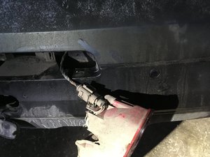

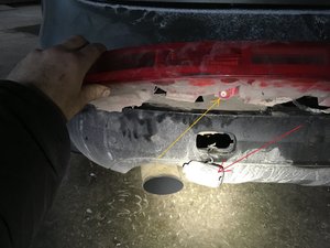

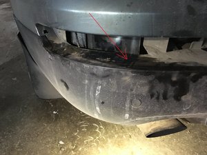

    Вот ещё один метод замены заднего крайнего парктроника, который предложил Артём Долгих на ютубе.
    Снимается на заднем бампере заглушка (помечена красной стрелкой), вставляется крестообразная отвертка и отворачивается саморез (помечен оранжевой стрелкой).
    Далее нужно просунуть руку и достать до парктроника. Но скажу честно: очень мешается площадка (помечена красной стрелкой)
    То бишь, кисть руки не должна быть слишком большой. Уж насколько у меня кисть руки (я считаю) небольшая и даже мне было непросто её туда просунуть. Но можно ... Как вариант замены крайнего парктроника сгодится.
    А вот использовать его как вариант замены задних-центральных получится вряд-ли. Во всяком случае у меня не получилось просунуть туда руку.
    Едва-едва кончиками пальцев достал до парктроника и всё. То бишь: выщелкнуть его оттуда будет можно, а вот отсоединить от фишки, вставить новый и защёлкнуть - будет весьма проблематично. Ну если только будет совсем детская рука.

    Но надо признать головка у того самореза хреновенькая. Я имею ввиду "крест" на саморезе. Саморез большой, а крест маленький. На фото даже видно. И, кстати, не с первой отвёртки я его открутил. Сначала взял одну отвёртку - стало прокручиваться. Взял другую "Арсеналовскую" - вошла как в родной и саморез пошёл без проблем.
