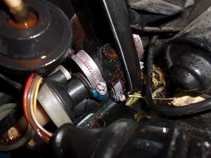

    Доброго времени суток . Чем можно заменить данный винт ? Старый потерялся. Болт пропускает . Ничего дельного не нашел ...
  2. IgorC4
    IgorC4 Новичок
    17 ноя 2020
    5
    Казахстан
    Фото не моё

    что-то мне подсказывает он про другое спрашивал и эта информация ему не нужна.
    Обычный патрубок и нож помогут.

    От ГАЗа у меня не получилось. очень тесно в этом месте, и кусок патрубка добавлять надо с двух сторон PA130291.JPG PA130287.JPG . Я в штатный клапан вместо винта "вкорячил" сосок от безкамерной шины с золотником.

    я из трубки себе делал в которую вварена гайка с конусным болтиком.типа как в тормозах. токарь выточит любой)

    Спасибо всем за ответы . Вопрос решен и славу богу

    А, как решил вопрос?

    Знакомый отдал эту приблуду ( 4A1 819 373 F ), поставил , никаких потеков , ничего нет
