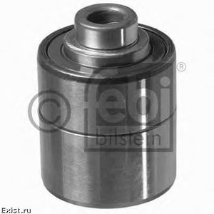

    Мужики. Я весь Exist обыскал, не могу найти эту вискомуфту. У кого есть Етки всякие и Елсы, подскажите номер детали. Мне нужна та муфта что на поликлиновом ремне вентилятор крутит. Спасибо!

    078 121 350 A нашел. Только чё то я не уверен, что это то что мне нужно. Чё там в ней ещё может шуметь, есть там какой-нить подшипник? Руками его останавливаешь, он шумит громче, туда сюда шевелишь вентилятор, звук шелеста меняется. Чё там может быть?

    Я думаю принцип работы на наших моторах похож,
    есть там подшипник
    http://www.elcats.ru/audi/scheme.asp?mdl=813&pid=8683988F
    он в шкиве, который под номером 5 (наколько помню)
    У меня позапрошлой зимой шуметь начал, потом на холодную перещол на легкий хруст.
    Поменял (он выпрессовывается),
    стало счастье мне, тишина....

    вот и у меня такая же хрень. Как раз под номером 5 нет информации. Как мне её найти, подскажи, мож номер детали есть?

    ты знаешь, не подскажу я тебе номерок,
    ибо в сервисе делался, старый подшибник не забрал.
    Думаю прийдется тебе самому выпрессовывать и номер смотреть.
    либо попробуй позвони в Москву вот сюда: (495) 700-6967
    http://www.auto-kosino.ru/, я у них эту процедуру делал,
    спроси Алексея (мастера), объясни ситуацию, может помогут.

    а дело в подшипнике или в самой муфте? может мне проще вообще её всю в сборе купить. В сервисе смотрели, вывод сделали, что она сама по себе хреновенькая уже. Как думаешь?

    Дело в подшипнике, муфта никак на шум не влияет.Там только силиконовое масло и только. А вот если менять всю часть шкива вместе с подшипником, насколько я помню негуманно получается - гринца 150-200. А подшипник перепрессовать у меня получилось 1600 рублей.

    В Москву звонить - мало что они мне скажут. Скажут приезжай, посмотрим, сделаем, а я живу совсем на другом конце России. Мож как нить узнать номер детальки? Или там обычный подшипник, который можно в простом магазине купить?

    058115136A
    http://www.exist.ru/resultr.asp?sr=&om=18&form=&fcode=008&pcode=058%20115%20136%20A&analoglev=0&maxdays=100&sorttype=1&s=&new=08.05.2007%208:07:40
    может этот?

    Может быть, но не уверен. Спасибо тебе большое.
    to Яблокитай. Посмотри пожалуйста, похож он на него?

    Не фиг подшипник перепрессовывать. Весь узел развалиться может и попортить еще много чего, в том числе и радиатор. Вот как железяка выглядит, себе менял по осени. Отдавал в районе 5000 рублей в вагскладе.

    Это то что мне нужно? Там и подшипник и сама вискомуфта? Просто на exist написано - Кронштейн крепления вискомуфты
    http://www.elcats.ru/audi/scheme.asp?mdl=808&pid=69C3988F

    Это не вискомуфта. Это тот самый девайс, подшипник которого шумит. Этот шкив приводится в движение поликлиновидным ремнем, а сама вискомуфта с крыльчаткой накручивается на резьбу, что в центре этого шкива.
    Кстати, подшипник там (в шкиве этом) FAG, канадский.
    В общем-то это та штука, которая тебе нужна. У меня в оригинале, как видишь, но не оригинальных ИМХО нет.
    Узел достаточно ответственный, в работе при заведенном двигателе постоянно. Так что на нем экономить не рекомендую.

    Я вентилятор рукой остановил и стал его шевелить вперед назад - шум менялся, куда там вентилятор то прикручивается?[​IMG] -- а этот тогда откуда подшипник?

    Откуда я знаю где вы такие экзотические "хрени" находите...
    Крыльчатка на вискомуфте крепится.
    Да открой капот и посмотри. Самое лучшее будет.

    вискомуфта накручивается на резьбу, что в центре шкива (на фото)
