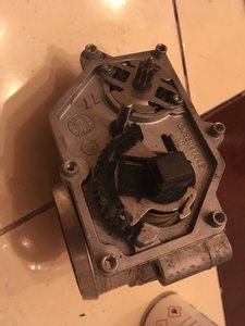

  5. PhoneMan
    PhoneMan Новичок
    10 окт 2016
    20
    Пермский край
  6. Melkon&Ratkov
    25 фев 2014
    7.586
    Это что за немой укор инженерам ВАГ ?
    К чему картинка ?
  7. Алексей М.
    Алексей М. Живу я здесь
    22 дек 2004
    3.654
    Латвия
    A6 C6 2.7TDI BPP Quattro
    Наверное намек на то, что из-за сажи сломалась шестерня привода ДЗ... но это, по моему, чушь...
  8. PhoneMan
    PhoneMan Новичок
    10 окт 2016
    20
    Пермский край
    Да не из-за сажи. Износ у них примерно к 150 тыс. Заменил шестерни и поехал дальше. Цена 3500.
  9. Алексей М.
    22 дек 2004
    3.654
    Латвия
    Не знаю, у меня 275 уже, шестерни родные.
