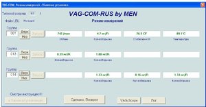

    пока что 1 13 14 и 4
  11. ser_gr72
    ser_gr72 Старожил
    23 окт 2006
    26.951

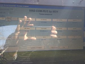

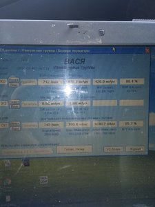

    угол в базовых в 4-й должен быть 2+-2 ATDC, т.е. от 0 до 4, а лучше 1,8.
    у тебя там 0,4 (не знаю точно до или после), т.е. в любом случае рано
    но для скорости это не настолько принципиально
    угол в базовых лучше скрин делай

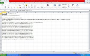

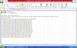

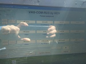

    угол в базовых меняется - значения постоянно прыгают.
    2 лога 1 10 11 и 1 3 4 ( третья скорость)

    Так подойдет?

  15. ser_gr72
    ser_gr72 Старожил
    23 окт 2006
    26.951
    Ты прикалываешься или как?
    Почитай тут
    Как снимать, как и чем потом их смотреть.

    :rollingeyes: нафига ты логи в экселе пересохраняешь ?
    Вагком делает логи в формате (*.csv), вот бери эти файлы, запаковыйвай в ZIP и прицепляй сюда, ВСЁ !
