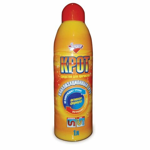

    узкоглазая
    вот эта гадость жрет все на ура
