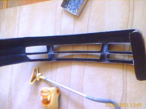

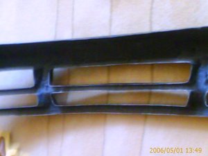

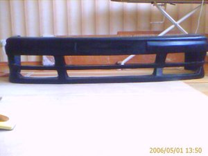

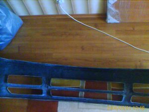

    вот он. какчество плохое. в общем он из стеклопластика. весит килограмма 2-3

  16. PLATON
    PLATON Живу я здесь
    21 май 2004
    2.288
    Citroёn 2 шт.
    Ответ: вклейка усилителя в бампер (про 44 кузов)
    ХЗ как его крепить....
    1. Усилитель шире верхней части спойлера.
    2. Усилитель (ко всему прочему) крепится к лонжерону болтом на 13 под бампером. Если прикрепить спойлер к усилителю, то как его закрепить к лонжерону? Сверлить отверстия в спойлере под торцевую головку?

  18. PLATON
    PLATON Живу я здесь
    21 май 2004
    2.288
    Citroёn 2 шт.
    ХЗ как его назвать, бампер или спойлер. То, что у тебя на фото.
    А если использовать родной пластиковый бампер, обточить его где надо и "сверху" одеть то, что на фото? Там хоть будет к чему крепиться.
    Как будешь крепить боковые "уши" к крыльям?
  19. RussianMan
    RussianMan Bad e-mail
    14 май 2005
    1.934
    АУДИ S200 turbo quattro 20V
    не, ты не понял. это бампер целиком. по утверждению человека, который мне его притащил, должен встать вместо родного, "как родной", то есть в него вклеиваешь усилитель от родного и ставишь. Я его прикинул, по размерам вроде подходит. Уши хочу сделать как на родном, чтоб по полозьям ездили. если нет, то на саморезы к внутренней части крыла, как брызговики, но это, как - то калхозно и неудобно.
  20. PLATON
    PLATON Живу я здесь
    21 май 2004
    2.288
    Citroёn 2 шт.
    Как родной, говоришь... Не похоже. Не забудь про буксировочное ухо. Я его сгоряча срезал, потом немного жалел.
    Я бы поступил так: родной бампер снимаю, оставляю усилитель на авто. Тунинг. бампер ставлю на авто, уши закрепляю на крыльях, регулирую его по высоте и т.д. Далее во внутр полость между усилителем и бампером заливаю немного пены, чтобы только создать каркас. Жду пока всё это высохнет. Потом снимаю и уже делаю силовые кронштейны. Закрепляю и ещё раз "запениваю". Далее окончательная установка.
