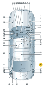

    Скематически - см.картинку. Блок парктроника - 16, выделен.
    В АВАНТЕ получается под правой рельсой.
