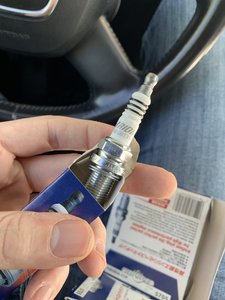

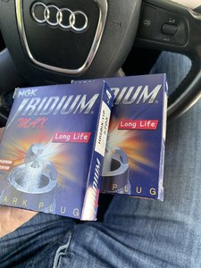

    Продам 8 новых свечей на этот мотор цена 5 тыс
  11. Sergo-nv
    Sergo-nv Новичок
    28 ноя 2015
    31
    Audi Q7 4.2 FSI
    Ngk
