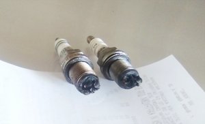

    Вот, к примеру, мои свечки, из первого и последнего цилиндров, после 100км доезда до дома на хромающем авто. На последние 100км ушел литр охлаждайки и литр масла :dead: Движок все еще работает на месте без нагрузки, но двигать авто уже неспособен. По виду свечей можно заподозрить, что не всё в порядке :lol: По факту, сегодня мой авто - уже недвижимость.

    Заподозрить - это ты хорошо выразился) последний раз свечи проверял, когда носил их пескоструть. Нагар не вызывал каких-либо подозрений. Хочется чтобы мой автомобиль стал живой, во всех смыслах, легендой, ну и самому все тонкости этого дела узнать. Не хочется, как ты подметил, быть докатчиком. Эти автомобили заслуживают большего
