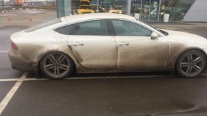

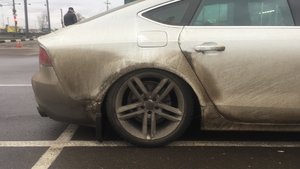

    здравствуйте. Влетел в яму передним левым колесом, через некоторое время авто упала.
    Ехать могу потихоньку?
    Нажимаю поднять, поднимается вся, кроме заднего правого. Почему именно заднее правое, ведь ударил передним?

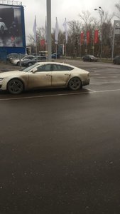

    В общем сижу перед официалами, жду окно у мастера, типо все расписано. Как говорит приёмщик к ним никто не приезжает на замену пневмы, типо долгоиграющая деталь. Вот блок клапанов или компрессор..
    Правая сторона просто упала на брюхо. Перед в норме.
    Приёмщик говорит надо менять балоны парами, Типа адаптация не пройдёт, если один.

    В общем протерся балон. Замена 25 вместе с работой. Левая как мне объяснили стравила система, чтобы выравнять положение авто.
