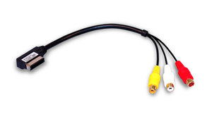

    подскажите кто знает в MMI 3G (не 3Gplus) имеется ли возможность подключения внешнего источника аудио/видео сигнала через разъем AMI в бардачке?
    подключил к разъему AMI, но пункт выбора источника в меню медиа MMI не появился.

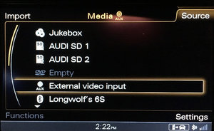

    Ожидал увидеть что то аналогично MMI3G+,
    но к сожалению в меню - AV вход не появился, похоже что на MMI 3G это не работает.
    Прошу помощи сообщества, планировал через этот вход подключить отображение экрана с мобильного через Mirabox адаптер.
    PS. кабель под обычный AUX и USB работают без проблем
    сопротивление между ногой Detect и GND кабеля для AV - 11 кОм (при подключении MMI выводит сообщение - не поддерживается)

    В MMI 3G нет видеовхода. Только в MMI 3G+.
    Если сильно хочется что-то вывести на экран MMI 3G, то поможет только видеоинтерфейс.
