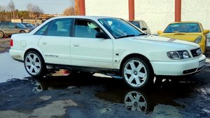

    И так, при движении на любых скоростях до 130-140 км.ч. в машине штиль. Как только скорость приближается к 140 км.ч. появляется почти внезапно очень сильная вибрация, как будто колесо отвалилось и болтается там на одном открученном болте.)) Вибрация сильная, пугающая, заставляющая нажать на тормоз и как только я нажимаю тормоз, "морда" нагружается и вибрация исчезает. Это очень похоже на воблинг, колесо пускается в разнос.
    p.s. Замечено: в основном это правое колесо и чаще в момент перестраивания влево. То есть небольшой поворот колеса на лево + нагрузка на правое колесо и получаем этот эффект. До 13-140км.ч. такого нет.
    1. Сход развал сделан.
    2. Диски 18" ровные AVUS S-Line, без восьмёрки.
    3. Резина новая Goform 225/40/R18
    4. Ступичные подшипники новые.
    5. Рулевые наконечники новые.
    p.s. На предыдущей А6 тоже quattro наблюдалось тоже самое, на этих же колёсах, но и сход развал я делал в той же конторе. И на той и на этой машине сход развал делал на зиме R15 без проставок, а сейчас R18 и с проставками по 20мм. Передние колёса как бы немного домиком стоят, совсем чуток, может в этом дело.
