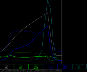

    Вот хорошо видно, как буст из вертикального роста, становится горизонтальным.

    Судя по логам Недодув

    После 0.4 дырка открывается. Сделай опрессовку и заглуши ЕГР (без него хуже не будет и всякая хрень во впуск не будет лететь):wink:
    Потому что не в расходомере дело. По логам он работает нормально.
    Хотя в других логах был нормальный наддув, но поздновато. После 4000 об.
    Похоже ЕГР перепускает, но опрессовка не помешает.

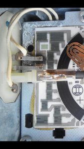

    Если дырка, то почему расходомер не просчитывает воздух который турбина дует наружу? По логам сначала падает воздух. Я открыл расходомер вот что там. Я думаю он работает до половины. Завтра подключу комп и покручу его руками. Отпишусь.
  6. Lip
    Lip Bad e-mail
    3 дек 2008
    448
    AUDI A6 С4 ABC AT Quattro 1995
    Так и есть, с середины уже не читает. Показания замерают на 1100 и до самого упора не читаются. Ща пойду его расковыряю гада :)
