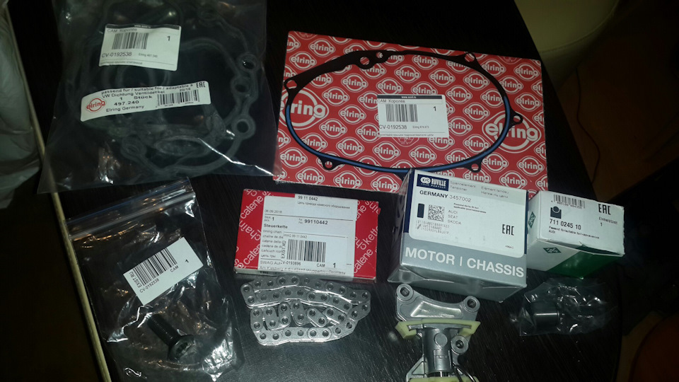

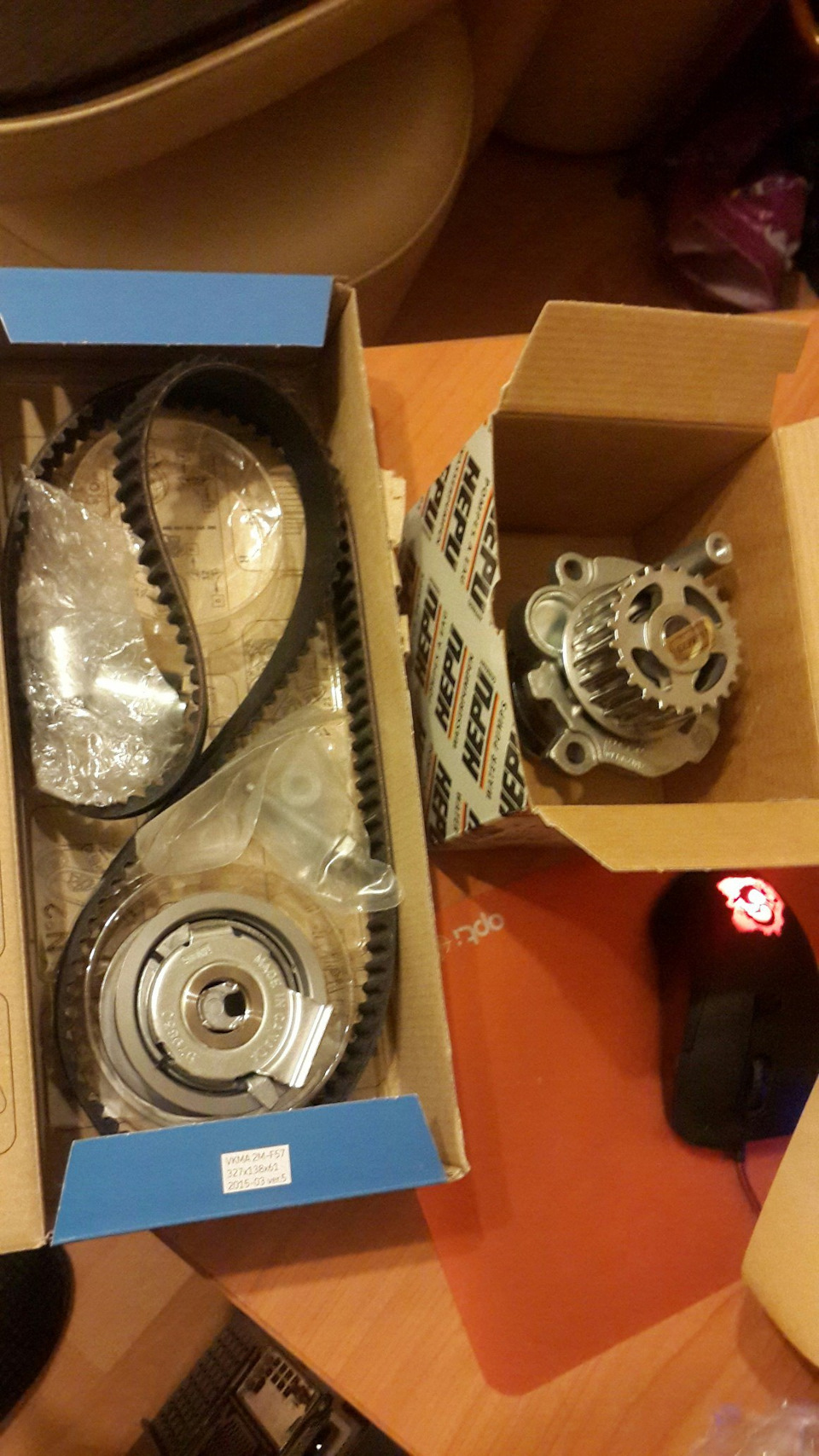

    Собравшись с запчастями, денежкой решил сразу поменять ремешок ГРМ, межвальную цепь и сделать профилактику впуска от шлака и нагара.

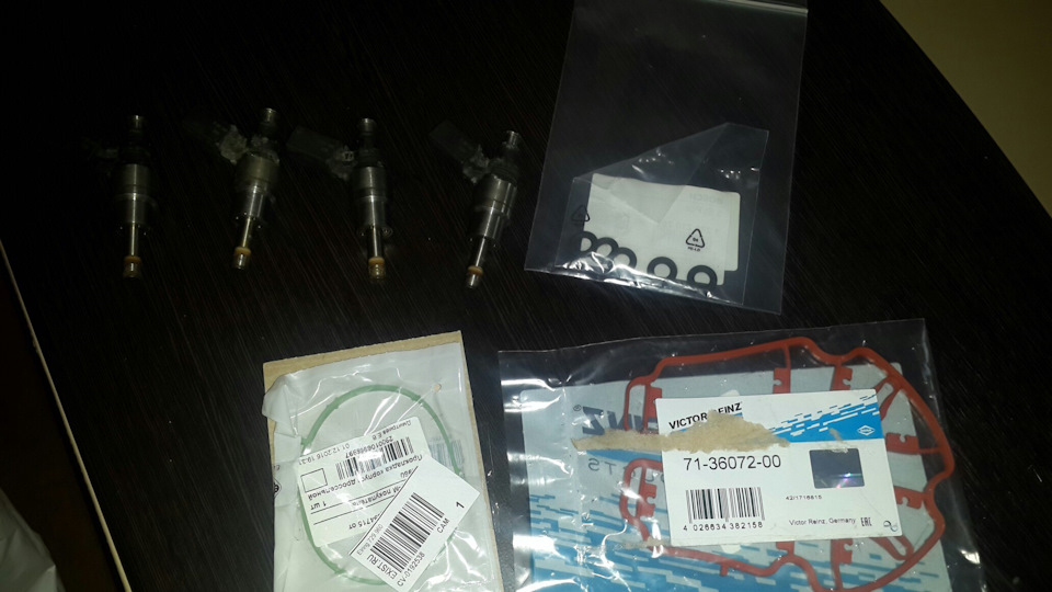

    Катушки и свечи были новые. Я начал грешить на форсунку. Купли 4 б/у форсунки, прокладку впускноко коллектора, прокладку дроссельной заслонки, уплотнительные колечки на форсы. Хотелось все сразу сделать и поменять.

    Про работоспособность этих форсунок я точно не мог сказать, но тот кто мне их отдавал уверил, что они рабочие и были просто заменены на форсы от S3.

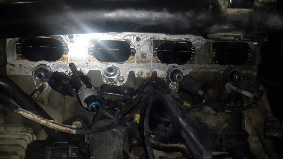

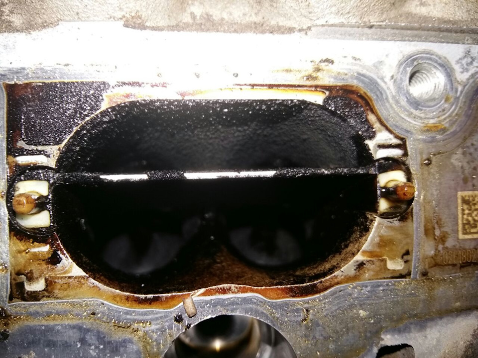

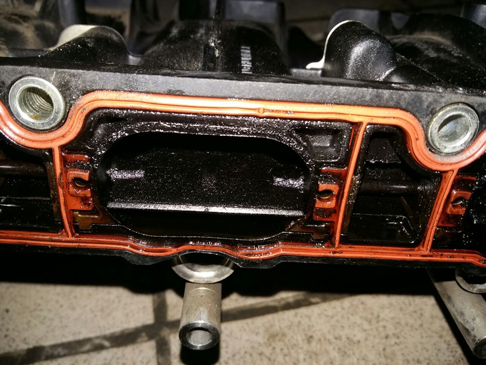

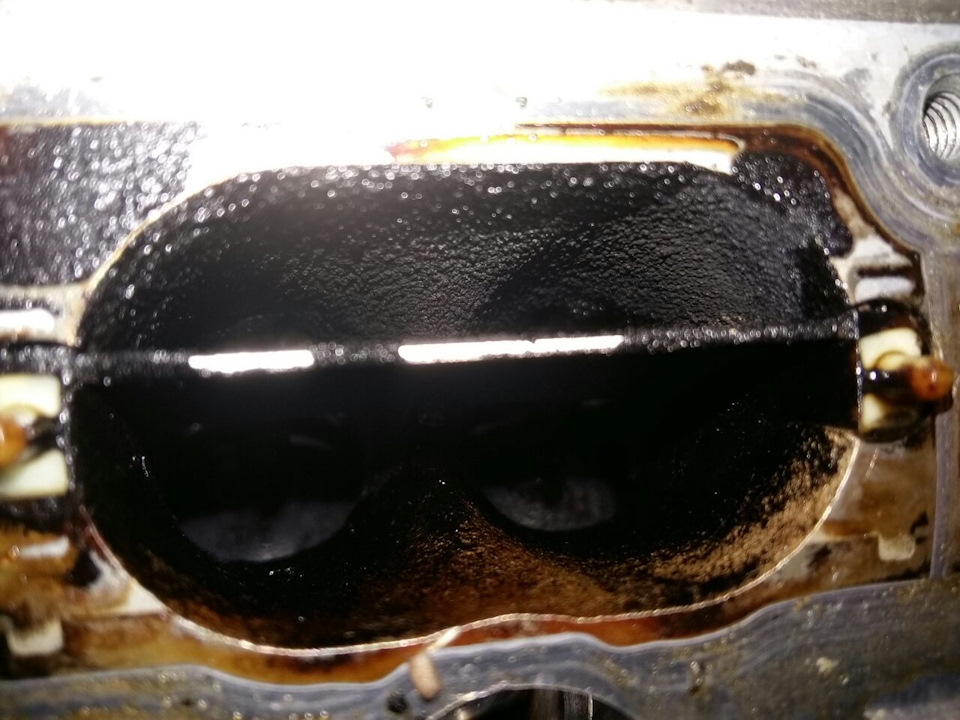

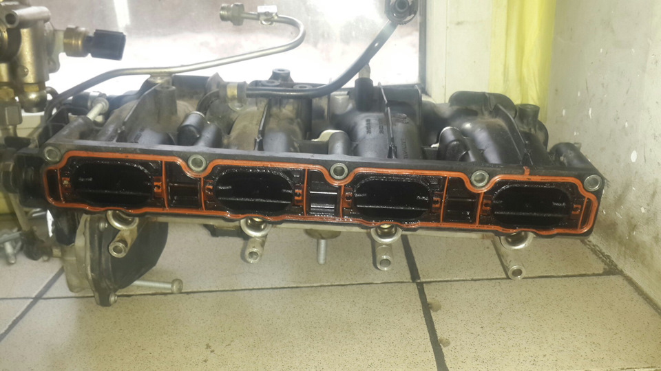

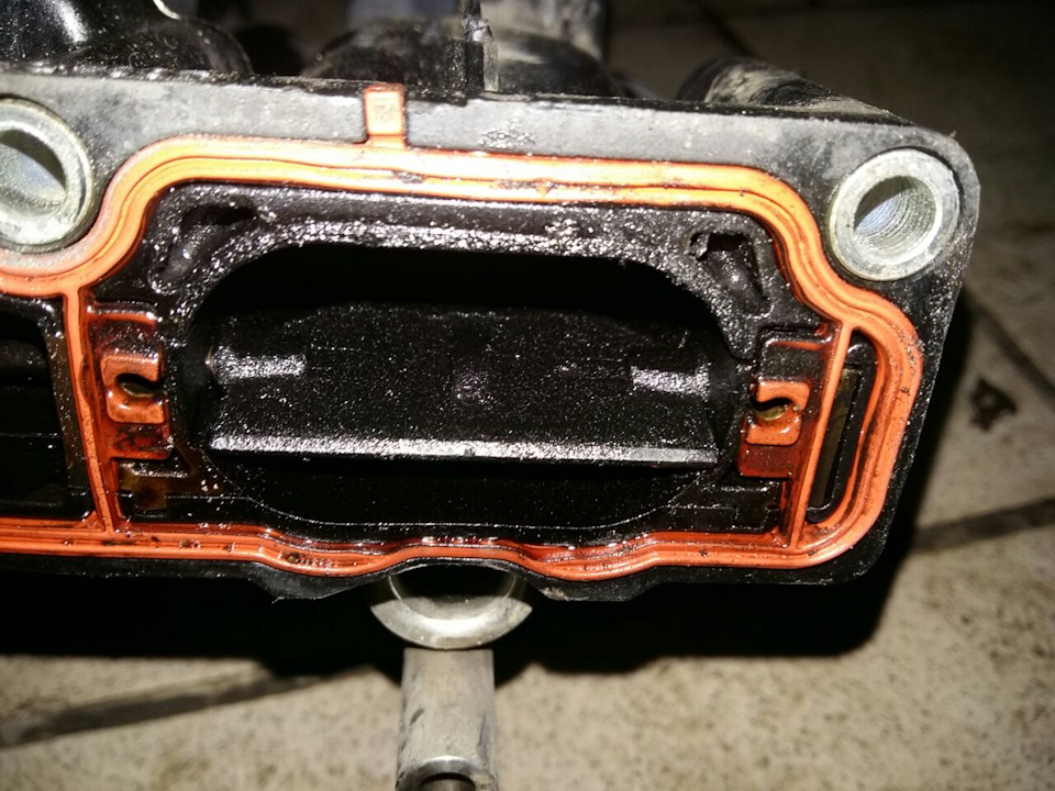

    КОГДА СНЯЛИ ВПУСКНОЙ КОЛЛЕКТОР МНЕ ПРИСЛАЛИ ВОТ ТАКИЕ ФОТОГРАФИИ
    После увиденного я вообще охренел! Просто жесть. Ничего не сделано, ничего не почищено. Все как было в адском черном нагаре, так все и осталось.

    На видео видно наглядно весь нагар который в RSR должны были убрать.

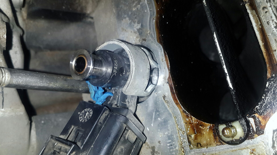

    Теперь из-за чего хлестал бензин в районе первого цилиндра!

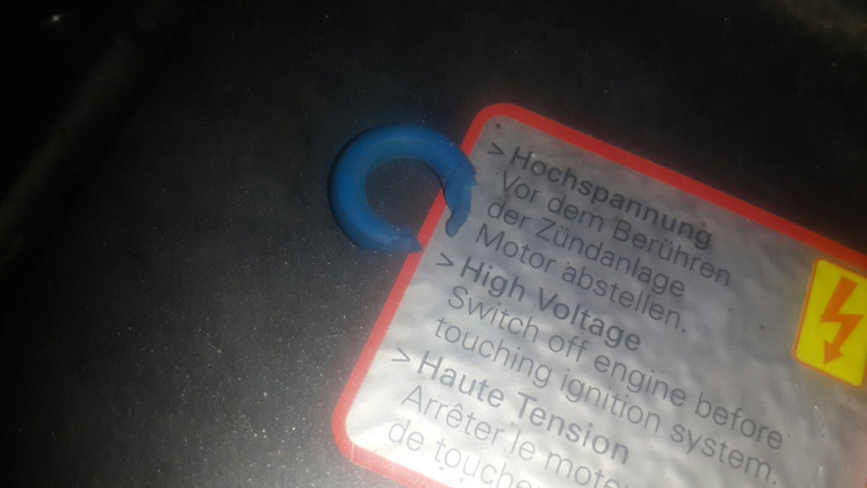

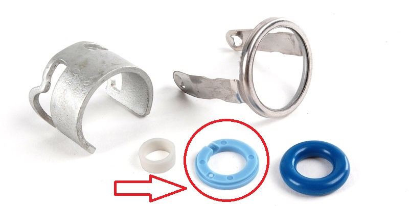

    1) Первое, что бросилось в глаза это уплотнительные кольца на форсунках синего цвета, когда я в сервис привозил 5 черных колец. На первом фото можете это увидеть. Там лежат в пакете 5 черных колец.
    Куда делись эти колечки известно только сервису RSR Performance
    2)На той форсунки которую мне якобы меняли отсутствовало вот такое пластиковое колечко
    Как мне объяснили в ИНЖКАРе резиновое кольцо сползло или передавилось при установке из-за отсутствия пластикового и в итоге произошла такая ситуация. Давлением просто пробило резинку и бензин хлестал по всему двигателю. Что произошло с резинкой смотрите на фото.
    В общем мне не понятно как в RSR мне меняли форсунку, как мне все собирали. Сплошная некомпетентность мастеров, абсолютная халатность, что в результате могло привести к печальным последствиям.

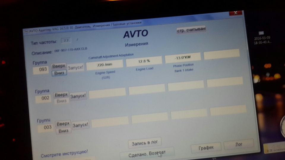

    Машина так же продолжала на холодную троить. Вылетал чек. В общем я вообще не понимал, что с ней происходит. Когда нагревалась все так же ее потряхивало.

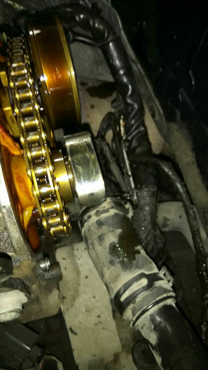

    Думаю ну дай проверю 93 группу — измерения по межвальной цепи.
    Открываю и мне показывает -13. Сижу втыкаю…схрена ли. Цепь с натяжителем новые. Запускаю измерения снова, та же цифра.
    Ну думаю здорово. Отдал машину в сервис, в итоге полный алес!
    Начал спрашивать у ребят в клубной группе ВКонтакте и чате вотсапа.
    Все как один мне ответили — Цитирую ответы разных ребят:
    -промахнулись по ремню
    -на зуб точно промахнулись, может даже на два .
    -Вась промах грм ремня на зуб
    Я ПРОСТО ОПЯТЬ В НЕДОУМЕНИИ. В ЭТОМ СЕРВИСЕ ЧТО НЕТ ШНУРКА, ЧТОБЫ ПОСМОТРЕТЬ ПОКАЗАНИЯ ПОСЛЕ ЗАМЕНЫ? УДОСТОВЕРИТЬСЯ ВСЕ ЛИ СДЕЛАНО НОРМАЛЬНО.

    На фото плохо видно, но клапана вроде чищенные на сколько это возможно сделать через отверстия в ГБЦ ... Хотя за 10000р можно было и перегородочки отмыть и коллектор бензином ополоснуть .

    Проблема в том, что ТС заказал чистку, которая по сути не была нужна ему. Ребята с сервиса оценили ситуацию и приняли решение, оставить девственную красоту впуска. Решение было бы разумным, если бы они с 10-ки скинули стоимость чистки, а взяли деньги только за с/у коллектор. Но там и без чистки, как я понимаю накосячили не на одну машину...

    Клапана вообще не чищенные и в жутком нагаре. Есть видео где это отчетливо видно. Фото к сожалению только такие и не очень четкие.
    А клапана и отверстия с впускным коллектором должны просто сиять от блеска. Я видел фото которые мне показывал одноклубник, где видно реально работу по чистки. Все сияло. Я видел фото чистки которые мне показывали в ИНЖкаре, где все чисто. А это сплошной обман!
