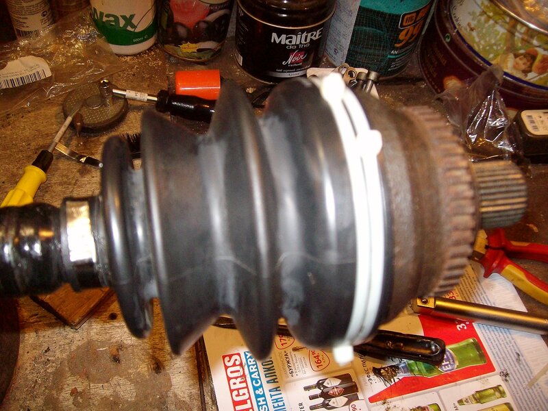

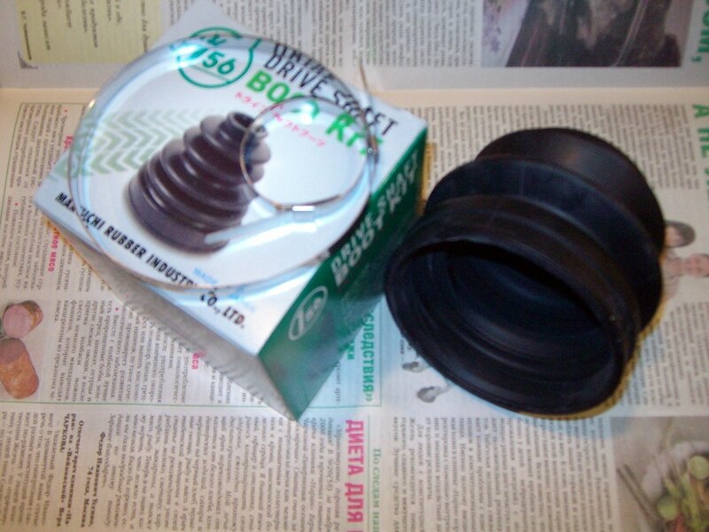

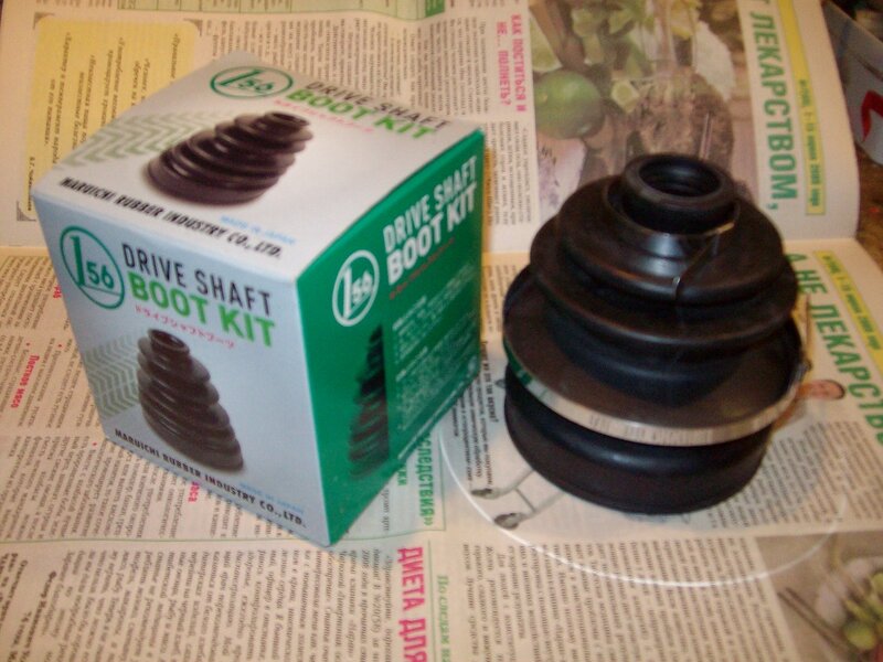

    Теперь подробно.
    Мой вариант пыльников на внешний ШРУС А80 В4: Maruichi 71-421 или 07-425.
    71-421 по их каталогу идет как внутренний - внеш. д. 85, вн. д. 23, длина 100 (этот и поставил)
    07-425 по их каталогу идет как внешний - внеш. д. 84, вн. д. 23,5, длинна 101 (этот хотел поставить в идеале, но Экзист не успел...)
    Стандартный пыльник типа Lobro имеет размеры - внеш. д. 83, вн. д. 22, длинна 102. Как видно разница небольшая. В итоге ее почти и не было заметно при установке.
    Пыльник 71-421 действительно сделан в Японии (есть аналоги которые типа японские, но на само деле из Китая), резина просто неба и земля в сравнении с Лебро и даже оригиналом - те просто как целлофановые пакетики в сравнении с ним, гнется (хоть и типа внутренний) очень хорошо - думаю не порвет и не слетит. Порадовали хомуты - затягивать удобнее, никакие клещи не нужны (но с большим я перестарался - порвал..., но это не вина хомута - пришлось ставить пластиковые).
    После установки проверил - зазоры до стойки и рычага большие.
    А началось все с того, что искал эти самые пыльники с Нивы и на одном из форумов кто то написал, что типа эти подходят от какой то Хонды, ну а дальше инет, каталоги и вот итог :)

    Все гут - стоит на месте без проблем.
