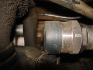

    Вот это регулятор?

    Кто подскажет как выглядит регулятор давления топлива и датчик давления на моем движке?

    А это разве не редукционный клапан? Или это одно?

    Пост № 12-датчик давления, пост №13-регулятор.

    На регуляторе нет никаких патрубков, которые можно было бы продуть. Похоже я что-то не понял? Не тот регулятор смотрю - пост №13.

    Его надо снять, откручивая подвижную гайку, а не сам регулятор. Когда открутишь, осторожно просто потяни регулятор НЕ вращая его, чтобы не повредить уплотнительную резинку. Как только он освободится из своего посадочного места, также осторожно вытащи его и в торце увидишь тоненькую пористую пипку, в нее и надо дуть. Кстати также обрати внимание, будет ли на ней грязь или нет.
