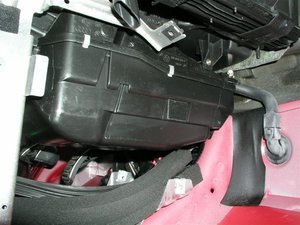

    Надеюсь, что фото поможет. Сам чистил.Снизу дренаж не виден.Снял передний правый коврик, сдернул аккуратно шланг и почистил отверстие тонкой плоской отверткой.Там было забито напрочь грязью.При желании можно снять шланг полностью, ослабив хомут сверху. Затем аккуратно установить всё на свои места и проблема решена.Удачи!:hi:

    Не снимая боковой крышки туннеля не подлезть? Или достаточно будет только ковер убрать?
    Я когда в прошлом году чинил бардачек, снимая его полностью - видел эту трубку, еще тогда подумал - наверное, это и есть дренажная трубка, но лезть не стал, а с низу под моторным отсеком я, как вы и сказали, ничего не нашел.

    A2 1.4TDI 2004 BHC
