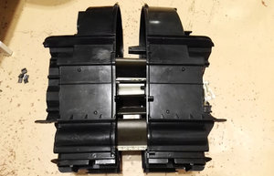

    с лобовухи разве может вода заливать короб печки?средина перекрывается накладками одна защелкивается на бортике лобовухи,другая в нее вставляется не должна вода попадать прям сверху на короб, если бы не эти накладки тогда да согласен заливало бы,а так не должно,немного не понял про (крышка которая закрывает эту нишу)или защитный кожух ,имеешь ввиду сами половинки корпуса jcAAAgOukeA-960.jpg так все на месте,радиатор вставляется в одну из половинок корпуса ,а другая прижимает и все?то все на месте.Стекло родное.

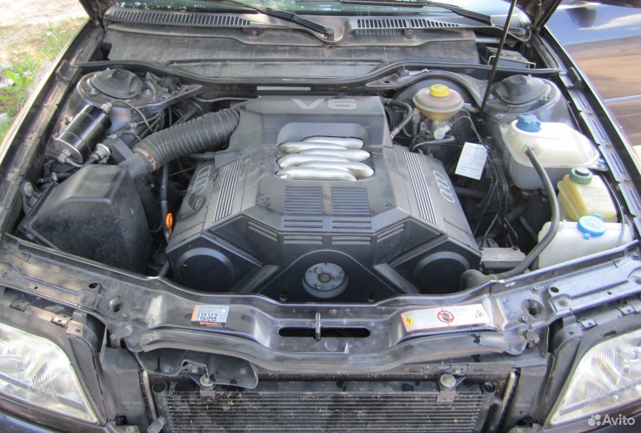

    Подкапотное не мое, но суть будет понятна. Вот та защита которая закрывает всю нишу, в которой печка находится, у тебя стоит?
    Фотка не вставляется, кину ссылкой. https://94.img.avito.st/1280x960/2434593694.jpg
    Если есть то еще раз проверь это https://www.audi-club.ru/threads/otverstija-dlja-sliva-vody-pod-kapotom-audi-a6c4.437389/
