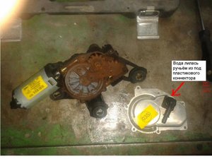

    У меня было подобное... Дело скорее всего в моторе стеклоочистителя.В оригинале VALEO .Сделаны по дерьмовому изначально. Вал мотора входит в пластиковый переходник, который закреплён в крышке мотора, смазки там нет. Пластик не имеет эластичности резины, в итоге герметичность нарушается, и начинаются чудеса... Всё внимательно осмотри, при снятии обшивки задней двери, и не затягивай с ремонтом. Я четыре года назад пропустил вспышку - в итоге влетел на блок управления TV и радио, т.к. вода (омыватель) при утечке, обильно поливает электронные блоки в багажнике с левой (водительской) стороны.

    Я менял мотор в сборе. Брал новый. Ремкомплектов на С6 не встречал. На разборе мотор брать не вариант - они практически все текут (проверял сам). Варианта два : или заменить мотор, или не делать подачу воды на задний стеклоочиститель.
