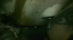

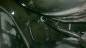

    Столкнулся я тут с проблемкой что после дождя вода была в салоне в ногах водителя. Сразу в сервис поехал обнаружили что заглушка резиновая (ее на фото видно) отпала и соответственно вода проникала в салон.
    Поставили ее на место- я уехал.
    Далее заехал на мойку и стал лить на стекло много и долго:) .

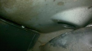

    Потом открыв капот снял пластиковую панель и смотрю вода высотой см 5 стоит и благополучно вытекает через дренаж который выходит над левым колесом.
    Интересное наблюдение:
    Вода постепенно перестала выбегать. остался уровень см 2 (видно на фото) как раз по уровень с этой резиновой заглушкой.
    Я долго стоял ждал под машину заглядывал нигде не вытекает.
    Плюнул поехал до дому проехал метров 300. заглядываю туда же а там сухо вода вытекла!!!!
    Вопрос: Должна ли вода при стоячем автомобиле вытекать полностью? просто дренажное отверстие находится чуть выше видимо и вода не вся утекает.

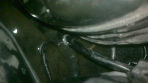

    Значит со стороны пассажира рядом с клапанами печки - добраться можно сверху открыв капот, А со стороны водителя дренаж под вакуумным усилителем, следовательно добраться к нему можно только с ямы ибо места мало))

    Крючок из проволоки и снизу обе пробки выдёргиваем, как не нужный элемент автомобиля.
