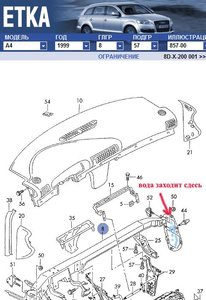

    Привет. Помогите пожалуйста. А4 В5 99г. вода заходит в салон справа спереди, течет по железу кузова где провода в загушку уходят на дверь под правой стойкой переднего пасажира. Думал через фильтр салона (обработал герметиком) а нет там сухо. Может по правой стойке где соприкасаєтся с лобовым стеклом? Намучался поливаю но не могу найти. Только дождь пойдет сразу на полике вода. Все стоки под акб и вакуумником рабочие. Может где соприкасается крыло с кузовом под углом капота, там какой то стык? Эсли через лобовое то как лечить локально без переклейки можна? Помогите владельцы В5 кузова! Кто проходил через ето.

    Спасибо но там порядок, затекает сбоку вода бежит с верху по кузову (см картинку):shock:
